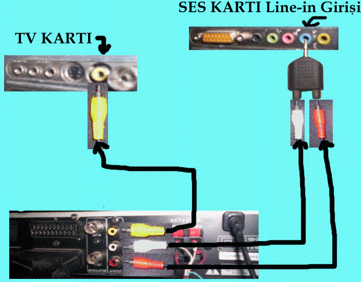

Receiver ile bilgisayar arasındaki bağlantı, üstteki gibi olacak. Şekilde görüldüğü gibi sadece 1 adet 3’lü kablo ve 1 adet te ufak dönüştürücü gerekmektedir. Receiverin arkasında bulunan 3 çıkıştan “sarı” olan, bilgisayardaki TV Kartının girişine (genellikle o da sarı renk olur), diğer iki ses çıkışı ise (sol ve sağ olmak üzere) stereo dönüştürücü vasıtasıyla ses kartının “line-in” veya diğer adıyla “giriş hattı” na bağlanır. Bu bağlantılar yapıldıktan sonra bilgisayardaki ses ayarları yapılmalıdır.www.frmtr.com

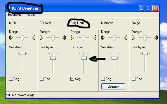

Üstteki menüye ulaşmak için saatin bulunduğu görev çubuğundaki hoparlör görünümlü ses simgesine çift tıklanır. Çıkan pencereden “seçenekler -> özellikler -> kaydetme” seçilir ve okeye tıklanır. Böylece üstteki “Kayıt Denetimi” menüsüne ulaşılır. Burada dikkat edilmesi gereken nokta : “Giriş Hattı” veya “Line-in” seçeneğinin işaretli olmasıdır. Aksi takdirde kayıt sessiz olur. Ayrıca ikinci bir önemli nokta ise; ses ayarının ful üste kadar açılmamasıdır, üstten bir önceki noktada bırakılmalıdır. Yoksa ses kaydının boğuk, cızırtılı olmasına sebep olur.www.frmtr.com

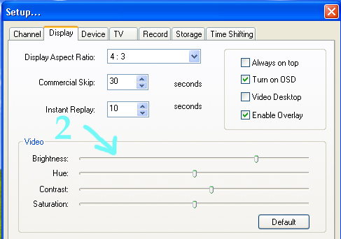

2) Üstten “Display” menüsüne gelinir. Bağlantı receiverden yapıldığı için “Channel” menü ayarlarına ihtiyacımız yok. Burada 2 numaralı okun gösterdiği yerden görüntünün “Aydınluk (Brightenes)” , “Kontrast” gibi ayarları isteğe göre yapılır. Başta hepsi ortada bulunmaktadır. Resimdekiler benim ayarlarım. Menüdeki diğer ayarlar da resimdeki gibi olmalıdır.

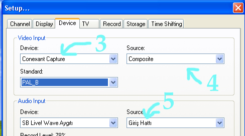

3) “Device” başlıklı menüde ; 3 numaralı okun gösterdiği yerden kayıt yapılacak olan donanım seçilir. Eğer bilgisayarda sadece TV kartı varsa seçmeye gerek yok, otomatik seçer onu. Fakat aynı zamanda web cam gibi başka video yakalama aygıtları varsa buradan istenileni seçmek gereklidir. Eğer web cam varsa ve buradan o seçilirse, web cam’den gelen görüntü kaydedilir.www.frmtr.com
4) 4 numaralı okun gösterdiği yerden “giriş” kısmı ayarlanır. En üstteki bağlantı şemasındaki gibiyse bağlantınız, buradan “Composite” girişi seçilir. Eğer onun yanındaki S-video’dan giriş yaptıysanız buradan “S-video” seçeneğini seçmeniz gerekir.
5) 5 numaralı okun gösterdiği yerden, ses kartına giriş ayarlanır. line-in yani Giriş Hattından bağladığımız için bu menüden de “Giriş Hattını” seçmek gerekir. “Audio Input” kısmı ise zaten defulttur. Ses kartı hangisiyse o olur.

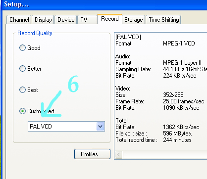

6) “Record” menüsüne gelelim. Aradaki TV menüsünü geçiyoruz. “Record Quality” kısmındaki ayar 6 numaralı okun göserdiği gibi Customed -> PAL VCD seçeneği seçilmelidir. Eğer DVD formatında (MPEG-2) kayıt yapmak isterseniz buradan DVD seçeneğini seçersiniz. Eğer daha farklı formatlarda (küçük boyutta mesela) kayıt yapmak isterseniz “Profiles” kısmından istediğiniz özelliklerde ayar yapabilirsiniz. Sağdaki menüde de seçtiğiniz kayıt profilinin teknik özellikleri görülmektedir.www.frmtr.com
