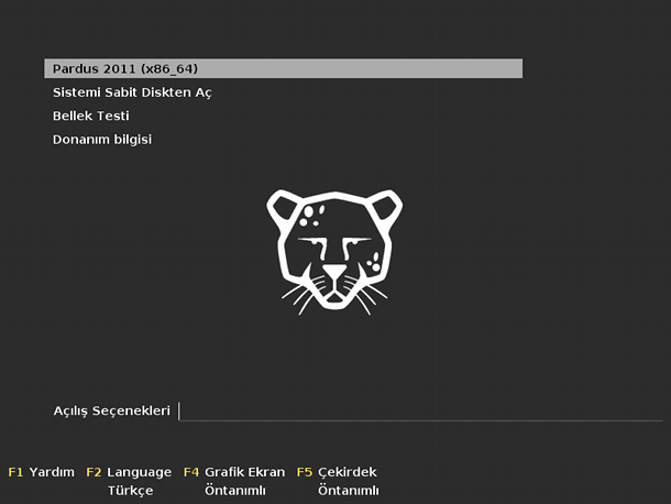

Pardus kurulum medyanızı (USB/DVD) bilgisayara takıp bilgisayarınızı çalıştırdığınızda karşınıza Açılış Yöneticisi (Grub) çıkacaktır.
Eğer Açılış Ekranı karşınıza gelmiyorsa BIOS üzerinden ilgili medyanın boot özelliği kapalı olabilir. Bu durumda BIOS üzerinden CD/USB boot özelliğini aktif etmeniz gerekmektedir. Eğer bu özelliği nasıl aktif edeceğinizi bilmiyorsanız, Özgürlükİçin'deki Kurulum Öncesi BIOS Ayarları yazımızı okumanızı tavsiye ederiz.
Açılış Yöneticisi menüsünde birkaç seçenek bulunmaktadır:

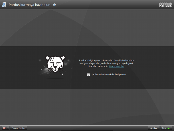

Kurulumun ilk adımı lisans onaylamasıdır. Pardus, özgür bir lisans olan GPL (Genel Kamu Lisansı) kullanmaktadır. Bu lisans kullanıcıya pek çok hak vermektedir. Çoğu insan lisansları okumadan onaylar ve ilerler. Ama size ufak bir tavsiye; kısa bir zaman ayırarak bu lisansı okuyunuz. Böylece Pardus'un size katacağı avantajları ilk etapta fark edeceksiniz.

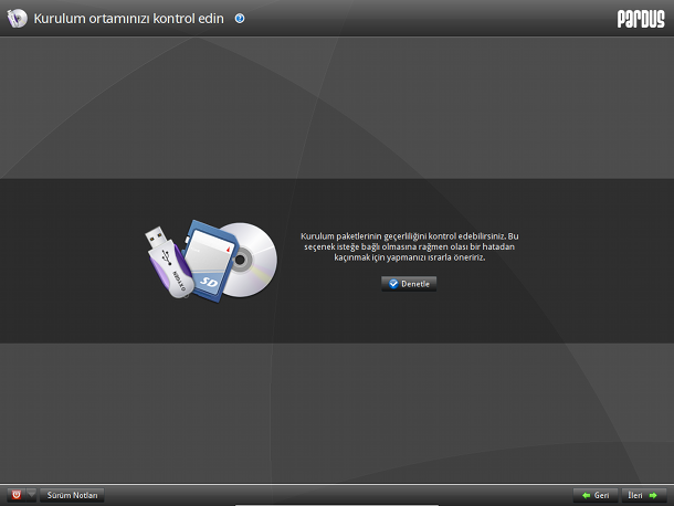

Lisansı onayladıktan sonra karşınıza kurulum ortamı kontrolü gelmektedir. Bu bölüm çoğu zaman es geçilse de aslında çok önemli bir noktadır. Çünkü Pardus üzerinde çıkabilecek sorunlardan pek çoğu kurulum kaynağının (DVD, USB...) arızalı olmasıyla ilgili olabilir.
Bu aşama sayesinde kurulum esnasında ya da kurulumdan sonra oluşabilecek muhtemel sorunları önceden belirlemeniz ve alacağınız zararı en aza indirmeniz sağlanır. Eğer kurulum kaynağınız hasarlıysa daha düşük bir hızda (örneğin 8x'te) DVD'nizi yazabilirsiniz. Eğer yine aynı hatayı alıyorsanız yeni bir kalıp indirebilir ya da DVD Gönder ile bir CD isteyebilirsiniz.

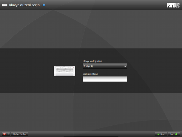

Bundan sonraki ekran klavye ayarlarıdır. Burada hem klavyenizin doğru çalışıp çalışmadığını test edebilir, hem de farklı bir klavye tipi kullanıyorsanız onu ayarlayabilirsiniz. Bunun için yapmanız gereken tek şey karşınızdaki listeden size en uygun klavye düzenini seçmek.

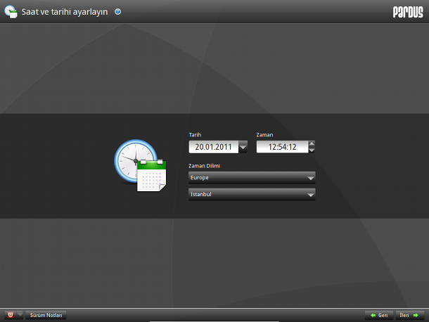

Klavye düzeni de bittikten sıra sonra saat ayarlarına gelmektedir. Bu bölüme normal şartlarda dokunmanıza gerek yoktur ama ihtiyaç duyarsanız tarihi, saati ve bulunduğunuz yeri düzenleyebilirsiniz. Zaman dilimi seçmek için yalnızca listeye bir göz gezdirmek yeterlidir. Ayrıca bilgisayarınızın saati hatalıysa onu da bu ekrandan düzeltebilirsiniz. Yaptığınız ayarlar donanım saatinizin ayarlarını da güncelleyecektir.

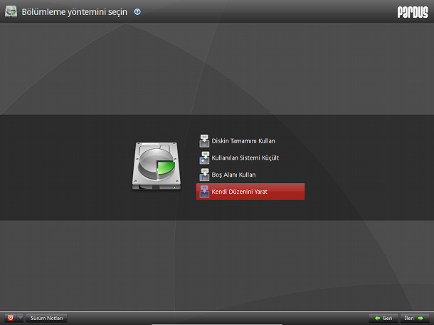

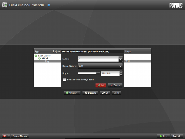

Şimdi sırada çok önemli bir adım var. Disk bölümlendirmesi, tüm Pardus kurulumu esnasındaki en hayati bölümdür. Eğer burada en ufak bir hata bile yapılırsa, sizin için çok önemli olan verilerinizi kaybetme olasılığınız vardır. Bu yüzden, eğer önemli bir veriniz varsa mutlaka yedeğini almanız gerekmektedir.
YALI, disk bölümlendirmesi konusunda size üç yöntem sunar. İlk ikisi otomatik bölümlendirme seçenekleridir:
İkinci ve Üçüncü seçenek basit bir kullanım sağlar. Ama daha detaylı bir biçimlendirme ya da zaten hazır olan bir disk bölümünü biçimlendirmek istiyorsanız dördüncü seçeneği, yani "Kendi düzenini yarat" seçeneğini seçmelisiniz. Bu seçeneği seçtikten sonra ileri tuşuna bastığınızda sizi bir disk tablosu karşılayacaktır. Bu disk tablosunda tüm diskleriniz ve tüm disk bölümleriniz yer almaktadır. Bu ekranda işlem yaparken kazayla yanlış bölümü biçimlendirebilirsiniz. O yüzden biraz daha dikkatli davranmalısınızdır. Ama genellikle sıralama şöyledir: Windows'taki C bölümü tablodaki ilk diskin ilk bölümüdür. D ise ilk diskin ikinci bölümü, ya da ilk disk tek bölümse de ikinci diskin ilk bölümüdür. Ama eğer ilk bölüm oldukça ufak geldiyse gözünüze, bu büyük ihtimalle bilgisayar üreticinizin koyduğu kurtarma bölümüdür. Bu bölümün Windows üzerinden erişimi olmadığından görememişsinizdir. Ama YALI üzerinde görmüşsünüzdür. Böyle bir durumda ikinci disk bölümü C diskinizdir.
Size örnek bir tablo verelim. Bilgisayarınız yeni alınmış bir dizüstü bilgisayar. Kendi içerisinde kurtarma bölümü var. 250 GB boyutunda bir sabit diskle birlikte geliyor ve Windows üzerinde iki bölüm var: C ve D. C'de Windows'unuz kurulu. Ama siz çift sistem kuracaksınız. Yani Pardus'unuzu D'ye kuracaksınız. Böyle bir durumda disk tablonuz şöyle olacaktır:
Yalı, disk bölümünü kullanmak için birkaç yol sunar. Bunlar aşağıdaki gibidir:
Sil düğmesiyle o an işaretli olan disk bölümünü ve içindekileri silebilirsiniz.
Gerekli işaretleme ve boyutlandırmanın ardından OK düğmesine tıkladığınızda o disk bölümü için yapılmasını istediğiniz işlemler kaydedilir ama henüz uygulanmamıştır. Eğer bölümlendirmeyi beğenmezseniz ya da hata yaptığınızı düşünürseniz Sıfırla diyerek diskiniz üzerinde hiçbir değişiklik yapılmadan önceki tabloya geri dönebilirsiniz bu sayede. İşlemleri bitirdikten sonra ileriye basarak disk tablosundan çıkabilirsiniz. Ama hâla değişiklikler diskinize uygulanmamıştır. Sadece neler yapılacağı belirlenmiştir. İşlemlerin hepsi kurulum başlayınca yapılacaktır.

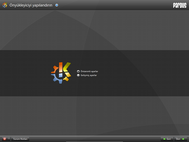

Bu adımdan sonra Sistem Yükleyicisi (Grub) nereye kurulacağı belirlenebilir. Bilgisayarınızda birden fazla işletim sistemi varsa, açılış esnasında aralarında seçim yapmanızı sağlayan şeydir Sistem Yükleyicisi. Normal şartlarda bu bölümdeki ayarlara dokunmanıza gerek yoktur. Normal ayarlar, çoğu kullanıcı için en ideal ayarlardır. Ama bazı kullanıcılar Sistem Yükleyicisi'nin başka bir diskin başına kurulmasını ya da Pardus'un kurulu olduğu disk bölümünün başına kurulmasını isteyebilir. Hatta ve hatta kurulmamasını bile isteyebilir. Ya da diğer işletim sistemlerinin listeye eklenmemesini isteyebilir. Böyle durumlar için bu ekran vardır. Ama genellikle bu bölüme dokunmanıza gerek kalmaz.
- Pardus 2011: Pardus kurulum aracı olan YALI'yı açarak kuruluma başlamanızı sağlar. Parantez içerisinde yazan bilgi işlemci mimarisidir. "i686" yazıyorsa 32bit, "x86_64" yazıyorsa 64bit Pardus kurulumudur.
- Sistemi Sabit Diskten Aç: Sisteminizde yer alan ilk sabit disk üzerinden bilgisayarı çalıştırarak bilgisayarınızda zaten kurulu olan işletim sistemini çalıştırmanızı sağlar.
- Bellek Testi: Bilgisayarınızda bulunan bellekleri test etmeniz ve muhtemel hataları görmenizi sağlar.
- Donanım Bilgisi: Bilgisayarınızdaki donanımlar hakkında detaylı bilgi verir.
- F1 (Yardım): Açılış Yöneticisi (Grub) ile ilgili yardım almanızı sağlar.
- F2 (Dil): Kurulumun hangi dilde olacağını seçer. Bu kurulum dili aynı zamanda sistemin ana dili olacaktır. Pardus kurulumdan itibaren 9 farklı dili destekler.
- F4 (Grafik yapısı): Boot esnasında ekran kartınızla ilgili bir sorun olduğu taktirde bu seçeneklerle sorununuzu düzeltebilirsiniz.
- F5 (Çekirdek ayarları): Değişik çekirdek ayarlarını içerir. Bazı sorunlarda ya da bazı özel gereksinimlerde işe yarar.
- Diskin tamamını kullan: Mevcut diskinizin içindeki her şey silinerek, diskin tamamına Pardus kurulur.
- Kullanılan sistemi küçült: Mevcut verilerinize zarar vermeden, diskte Pardus için yeterli büyüklükte bölüm açar ve Pardus bu bölüme kurulur.
- Boş alanı kullan: Pardus kurulumu için diskteki boş bölüm kullanılır.
- Kendi düzenini yarat: Disk bölümlendirmesini elle yapılandırmanıza izin verir.
- Yaklaşık 10 GB boyutlarında bir bölüm. Bu sizin kurtarma bölümünüzdür. Windows hasarlarında bu bölüm kurtarma yapar. Not: Dosya sistemi genelde NTFS'tir ama değişik bir şey de çıkabilir.
- Yaklaşık 100 GB boyutlarında bir bölüm. Bu bölüm sizin C diskinizdir. Dosya sistemi NTFS'tir
- Yaklaşık 130-140 GB boyutlarında bir bölüm. Bu bölüm sizin D diskinizdir. Dosya sistemi büyük ihtimalle NTFS'tir.
- Pardus Sistem Dosyaları ("/"): Bu seçenek Pardus'un kurulacağı disk bölümü olduğunu belirtir. Bu bölüm zorunludur. Dosya sistemi öntanımlı olarak EXT4 olarak ayarlıdır. Ama özel ihtiyaçlar için başka dosya sistemleri de seçilebilinir. Ama EXT4 aralarında, normal bir kullanıcı için en verimli seçenektir. Bu bölümdeki tüm veriler ilk önce silinir.
- Kullanıcı Dosyaları ("/home"): Bu bölüm isteğe bağlı bir bölümdür. Kullanıcı dosyalarının sistem dosyalarından ayrı olmasını sağlar. Bunun size katacağı avantajlardan başlıcası, sistemin kurulu olduğu bölümde bir arıza meydana gelirse kullanıcı dosyalarınızın zarar görmesini önlemesidir.
