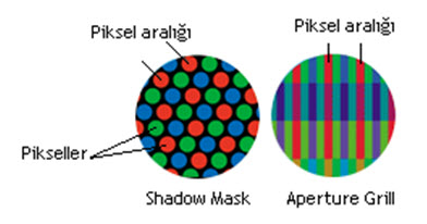

CRT monitörlerde kullanılan maske tiplerinde iki nokta arası uzaklık gösterimi.
İki Piksel Arası Uzaklık(Dot Pitch): Ekranda iki piksel arası en yakın uzaklığı belirler. Uzaklığın az olması daha fark edilebilir, keskin renk geçişlerinin olduğu görüntüler anlamına gelir. Günümüzde 0.21, 0.24, 0.25, 0.27, 0.28 mm gibi değerler vardır.

Küçük boyutlarda binlerce kırmızı, yeşil ve mavi fosfor kaplı tabakadan oluşan bir ekrana, elektron demetinin çarptırılmasıyla görüntü oluşturulur. Elektron demeti fosfor tabakaya çarpmadan önce ince metal bir maskeden(shadow mask veya aperture grill) geçirilir. Amaç elektronları aynı noktaya odaklamak ve başıboş elektronların ekran üzerinde görüntüyü bozmalarını engellemektir. Shadow mask, küçük deliklerden oluşan şekildeki ince film tabakadır. Aperture Grill ise Sony tarafından shadow mask a rakip olarak çıkarılmış maske yöntemidir. Düşey doğrultuda küçük tellerden oluşur. Burada daha az bozulma olmaktadır. Birçok aperture gril ekran düz(flat) şeklindedir. Aşağıdaki şekilde CRT monitörlerin çalışma prensibi gösterilmektedir.

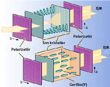

LCD ekran, plastik bir tabaka içindeki sıvı kristalin ışığı yansıtması ilkesi ile çalışır. LCD ekranlarda kullanılan sıvı kristaller, gerilim uygulandığında düz biçimde sıralanırlar. Gerilim verilmediğinde ise sıvı kristallerin en üst tabakası ile en alt tabaka, 90 derece kıvrılmış şekilde dizilmiştir. Bu duruma twisted nematics(TN) denilir. TN durumdaki sıvı kristaller içerisinden geçen ışık, polarizatör içerisinden geçebilir. Polarizatörün görevi kendisine gelen ışığı duruma(yatay veya dikey) göre geçirmek veya absorbe etmektir.
Şekilde a polarizatörü dikey, b polarizatörü de yatay ışık demetlerini geçirmektedir. Elektrotlara gerilim uygulandığında ise TN yapı bozularak dikey ışık demeti yatay forma girmediğinden polarizatör üzerinden karşı tarafa geçemeyecektir.

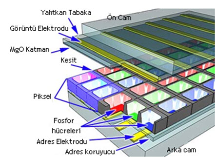

CRT monitörlerin çalışmasına benzer bir yöntem kullanırlar. İki cam arasında düzgün dağılmış, içerisinde xenon ve neon gazlarının bulunduğu binlerce fosfor kaplı hücreler vardır.
Elektrotların farklı gerilimle şarj edilmeleriyle hücre içerisine, iyonize edilmiş gaz üzerinden akım girişi olur. Bu akım UV fotonlarının oluşmasına neden olan, yüksek hıza sahip yüklü parçacık hareketine neden olur.
UV fotonlar fosfor tabakaya çarparak fosfor atomlarını yüksek enerji ile yüklerler. Bu enerji atomların ısınmasına neden olur. Sonrasında ise atomlar görülebilir sahip olduğu enerjiyi, ışık fotonu şeklinde ortama yayar.

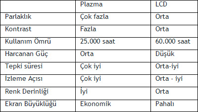

CRT, LCD ve Plazma Karşılaştırması

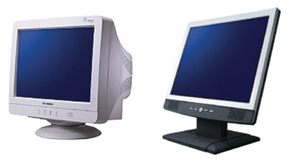

CRT ekranlar görüntü kalitesi olarak diğerlerinden asla aşağı değildir. En büyük dezavantajları kapladığı alan, gözleri fazla yorması ve harcadığı güçtür. Bu gibi dezavantajlarından dolayı ekran boyutları artırılmak istendiğinde CRT monitörler hiçte iyi seçim olmayacaktır.
Yukarıda CRT ekranların alternatifi, iki ekran tipinin karşılaştırması verilmiştir.
