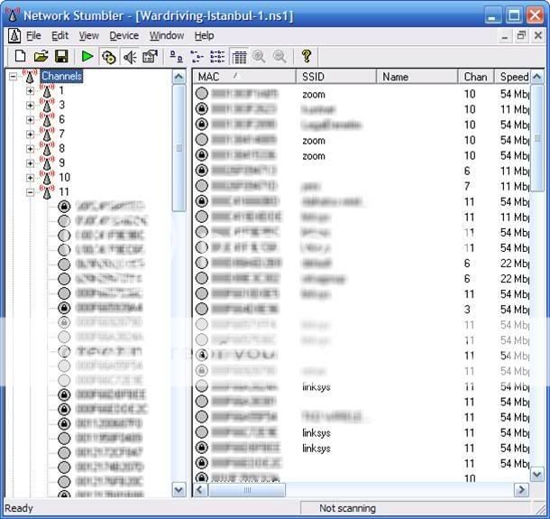

Netstumbler / MiniStumbler
Windows altında en eski ve en güzel wardriving araçlarından biridir. Ek olarak isteyenler için MiniStumbler da Pocket PC’ ler de çalışıyor. Aşağıdaki mantıkların hepsi hemen hemen Ministumbler’ a da uygulanabilir.
Netstumbler’ ı civardaki AP’ leri bulmak için kullanacağız. Netstumbler bir aktif tarayıcıdır yani civara probe requestleri gönderir, dolayısıyla tespit edilebilir. Tabii ki civardaki şifresiz kablosuz ağların yüzlerce olduğunu düşünürseniz bu tip bir şeyi birilerinin tespit edebilmesi milli piyangoyu kazanmanız gibi bir şey olur. İkinci olarak bu kanunlara aykırı veya suç içeren bir durum da değildir.
Netstumbler çok basit bir program ve şu an ki sürümü (0.4.0) bir çok kartla sorunsuz şekilde çalışıyor (RF modu istemediğinden ve paket dinleme yapmadığından dolayı donanım deseği çok geniş).
Programı kurduktan sonra açınca zaten varsayılan kartınız ile çalışmaya başlayacak ve hemen civardaki AP’ leri tespit edecektir.
Netstumbler ile örnek bir tarama sonucu
· “Enable Scan” (Ctrl + B) ile taramayı açabilir ve kapatabilirsiniz
· “Device” menüsünden kullanılacak kart arabirimini seçebilirsiniz
· Sol taraftan çeşitli filtreleme özelliklerine ulaşabilirsiniz
· Sonuçları kaydedebilir ve daha sonradan açıp inceleyebilirsiniz
· Sonuç datalarını Export / Import edebilir ve başka yazılımlar ile paylaşabilirsiniz

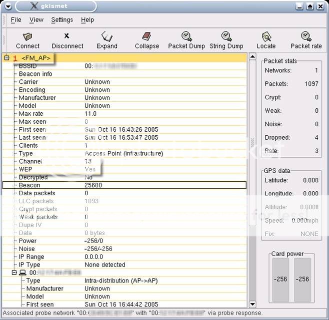

Kismet
Kismet’ i için Linux’ a ihtiyacınız olabilir. Şu an için verimli bir Windows portu bulunmamakta. Cygwin altında pek verimli olmadan çalıştırabilir ya da Linux işletim sisteminizde kullanabilirsiniz.
Kismet pasif bir tarayıcı bu sayede SSID Broadcast etmeyen AP’ leri de bulabilir. Kendini belli etmeyen bu AP’ leri ilk adımda trafiklerinden tespit eder. Ancak ilk adımda SSID’ yi bulamayabilir daha sonra SSID içeren ilk paketi gördüğünde AP’ nin SSID sini de bulabilir
Kismet (Gkismet / Arabirim) ile gizli bir AP (SSID broadcast etmeyen)’ nin tespiti
Yukarıdaki resimde de görüldüğü gibi Kismet gizli bir AP’ yi tespit edebiliyor. Bunun yanında bize hangi kanalda çalıştığı, şifreli olup olmadığı gibi ekstra bilgiler de veriyor. Buradaki en güzel özelliklerden bir diğeri ise bağlanan STA’ leri de görebiliyor olmamız.
Yukarıdaki ekran görüntüsü Gkismet’ ten alınmıştır. Kismet için GTK arabirimi.
Ek olarak istediğiniz zaman “Packet Dump” ve “String Dump” seçenekleri ile paketleri izleyebilir ve kaydedebilirsiniz. Kismet ile kaydettiğiniz paketleri daha sonradan “aircrack” gibi bir WEP şifre kırıcısında kullanabilirsiniz. Aircarck hakkında geniş bilgi makalenin ilerleyen kısmında bulunabilir.

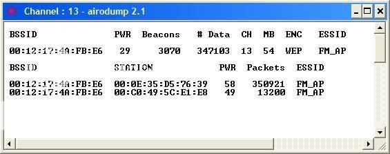

Airodump
Daha önceden de belirttiğimiz gibi Kismet ile paket toplayabilirsiniz ancak airodump bu işlem için çok daha pratiktir.
Airodump’ ı yükledikten sonra daha önceden bulduğunuz AP’ nin çalıştığı kanalda airodump’ ı çalıştırın.
Airodump Parametreleri;
· <nic index>
Hangi wireless adapter ile kullanacağınız, Yani bilgisayarınızdaki kablosuz ağa arabirimi.
· <nic type> (a/o)
Wireless adapter’ in chipset i
o : Hermes /Realtek
a : Aironet/Atheros
Eğer diğerse parametre olarak ne verdiğiniz farketmiyor.
· <channel(s)> (0-14)
Hangi kanal yada kanalları dinleyeceği 0 verirseniz tüm kanalları dinlemeye alacaktır.
· <output prefix>
Paketlerin yazılacağı dosyaların başlangıç ismi
· <ivs only flag> | Opsiyonel
Eğer 1 yaparsanız sadece IV’ leri yazacak. Eğer sadece şifre kırmak istiyorsanız bunu seçebilirsiniz. Tüm paketleri toplayarak daha sonradan şifreyi kırabilir ve bu paketleri de bulduğumuz şifre ile açabilir ve analiz edebiliriz.
Bizim örneğimizde şu şekilde çalıştırıyoruz;
Kod:C:\Airodump.exe 14 a 13 FM_APIVleri y
Airodump’ dan bir paket toplama görüntüsü
Windows altında eğer sadece “airodump.exe” olarak çağırırsanız interaktif modda çalışacaktır.
Linux’ ta ise <nic type> girmeniz gerekli değil aynı zamanda <nic index> yerinede <interface name> yani wlan0 gibi ilgili donanımın arabirim adını girmelisiniz. iwconfig komutu ile wireless adapterlerinizi görebilirsiniz.
Paketleri farklı vakitlerde toplayabilirsiniz, kırma işleminde hepsini birlikte kullanabiliyoruz. Yani paket toplama işlemine ara verebilir ve daha sonradan tekrar başlatabilirsiniz.
Aklınıza civardaki modemlerde dahil olmak üzere seçtiğiniz kanaldaki tüm trafiği toplamış olduğunuz gelebilir, bu da sorun değil çünkü kırma işleminde hangisinin bizim AP’ miz olduğunu belirteceğiz.
Airodump IV dosyalarını çalıştığı klasöre kaydedecektir. Network yoğunluğuna göre toplama hızınız değişebilir. Bu hızı yükseltmek için ağda ekstra trafik yapmanız gerekebilir, bunun için “Aireplay” yada benzeri paket üreten yazılımlar kullanabilirsiniz.

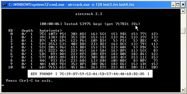

Aircrack
Aircrack paket toplama için kullandığımız “airodump” ın geliştiricisinden, çok kısa bir sürede ve az paketle sonuca ulaşabiliyor.
Tek yapmamız gereken topladığımız paketleri ona vermemiz.
Ciddi sorunlardan biri kaç bit şifreleme kırmamız gerektiğini bilmiyor olmamız. Çünkü WEP şifresinin 64bit mi 128bit mi olduğunu elimizdeki şifrelenmiş paketler ile tespti edemiyoruz. Bu yüzden eğer bilgimiz yoksa en iyisi önce 64 ile deneyip daha sonra 128bit olarak kırmayı denemek olacaktır.
C:\airrack.exe –a 1 –n 128 *.ivs
-a Parametresi kırılacak şifrenin WEP şifresi olduğunu belirtiyor,
-n parametresi ise kaç bitlik bir şifreleme olduğunu.
En sondaki *.ivs parametresi ise o klasördeki tüm “.ivs” uzantılı dosyaların kırılacağını belirtiyor. Önemli olan bir önceki paket toplama işleminde üretilen dosya veya dosyaları vermeniz.
Aynı şekilde eğer sırf IV’ leri değil tüm paketleri yazdıysanız *.cap dosyalarınızı da verebilirsiniz.
Kısa bir süre sonra şifre kırılmış olacaktır.

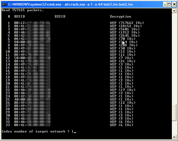

Karşınıza birden fazla cihazdan toplanan paketler gelebilir bu durumda ilgili AP’ yi seçmeniz gereklidir. Zaten ilgili AP’ nin MAC adresini daha önceki Kismet / Netstumbler bilgimizden dolayı biliyoruz. Aşağıdaki resimde bu durumun bir örneğini görebilirsiniz.
Birden fazla cihazdan IV toplanması sonucunda çıkan sorgu ekranı
Eğer tek bir sonuç çıkarsa aircrack otomatik olarak kırma ekranına geçecektir.
128bit WEP şifresi kırılma işlemi tamamlandı
Program farklı atak yöntemleri ve dictionary (belli bir sözlüğe dayalı deneme-yanılma) atak gibi opsiyonel bir dizi seçeneğe de sahip.

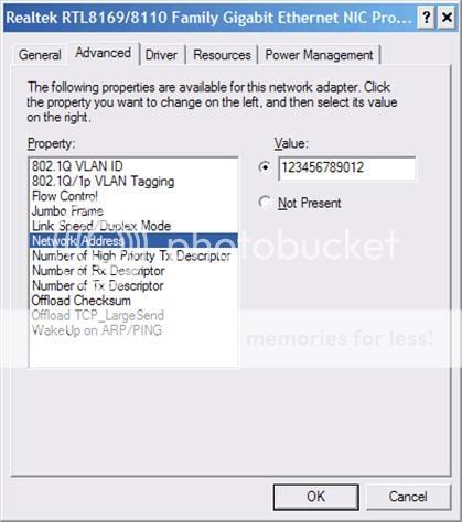

· Windows altında
En basit şekilde “Network Connections” tan ilgili adapter’ e girip, “Properties” > “Configure” > “Advanced” Tabına girebilir ve “Network Address” değerini istediğiniz şekilde belirtebilirsiniz.
MAC Adresi değiştirme ekranı
Bu işlem tüm adapter’ larda yapılamayabilir ancak registry aracılığı ile bunu hepsinde yapabilirsiniz.
“HKEY_LOCAL_MACHINE\SYSTEM\CurrentControlSet\Contr o l\Class\{4D36E972-E325-11CE-BFC1-08002BE10318}” registry adresinde tüm adapter’ ler vardır, buradan ilgili olanı seçebilir ve “Network Address” kısmını istediğiniz şekilde değiştirebilirsiniz.
Kismet

Airodump
· <nic index>
· <nic type> (a/o)
o : Hermes /Realtek
a : Aironet/Atheros
· <output prefix>

· Windows altında
