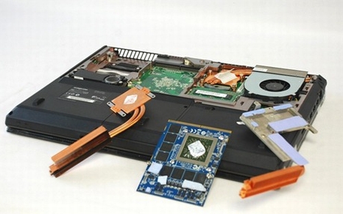

Başta profesyonel kullanıcılar olmak üzere yüksek performanslı dizüstü bilgisayar ihtiyacı duyanlar için özelleştirilmiş sistemler hazırlayan Eurocom, hem AMD hem de Nvidia'nın en güçlü mobil GPU çözümlerini test etti. AMD'nin Radeon HD 6970M modeliyle birlikte Nvidia'nın GeForce GTX 485M, 470M, ve 460M çözümlerini kapsayan çalışma, mobil ekran kartlarının geldiği noktayı da gözler önüne seriyor. Tüm kartlar için ortak platform kullanan Eurocom, testlerini Intel'in Sandy Bridge platformunu temel alan ve şu an dünyanın en hızlı mobil işlemcisi unvanına sahip olan dört çekirdekli Core i7-2920XM işlemcisini kullanan Racer isimli sistemi üzerinde yaptığını belirtti.
Detaylı test sonuçlarına geçmeden önce kullanılan sistemin detaylarına kısa göz atmak gerekirse;
EUROCOM Racer

Testlerde kullanılan mobil ekran kartları;
- NVIDIA GeForce GTX 485M; 2GB GDDR5; 384 Paralel İşlem Birimi; 256-bit; DX11; 100W
- NVIDIA GeForce GTX 470M; 1.5GB GDDR5; 288 Paralel İşlem Birimi; 192 bit; DX11; 65-75W
- NVIDIA GeForce GTX 460M; 1.5GB GDDR5; 192 Paralel İşlem Birimi; 192 bit; DX11; 65W
- AMD Radeon HD 6970M; 2GB GDDR5; 960 Paralel İşlem Birimi; 256 bit; DX11; 75-100W
