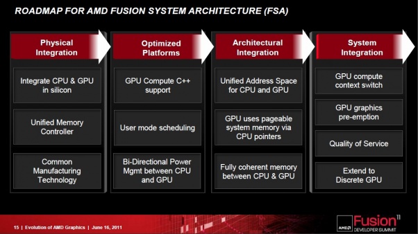

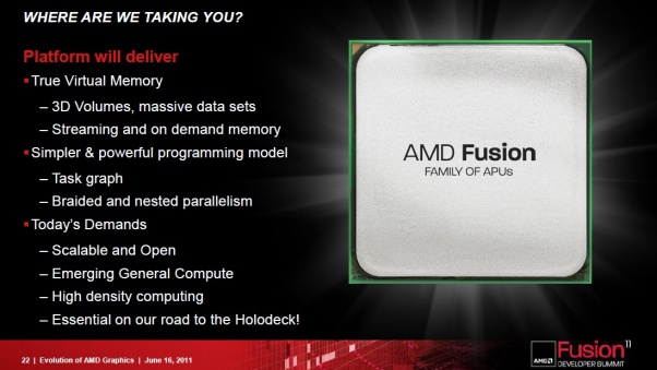

Netbook'lar ve düşük maliyetli bazı mobil sistemler için geliştirdiği Brazos kod adlı Fusion platformunu Ocak ayında, performans odaklı mobil sistemler için hazırladığı Sabine kod adlı Fusion platformunu da birkaç gün önce pazara sunan AMD, OpenCL, Direct Compute, ve duyurusu yeni yapılan C++ AMP desteğine daha önce hiç olmadığı kadar yoğun bir şekilde eğilmeye başlıyor. Fusion teknolojisinin yani CPU+GPU konseptini baz alan yeni nesil işlemcileriyle AMD'nin hedefi, işlemciye entegre olarak gelen yüksek performanslı grafik işlem birimlerini, paralel iş yükleri için yardımcı işlemci olarak kullanabilmek zira Intel ile kıyaslandığında GPU tasarımında ciddi bir avantaja sahip olan AMD, bu hedef üzerine giderek ciddi bir avantaj sağlamayı ve pazar payını ciddi oranda arttırmayı planlıyor.

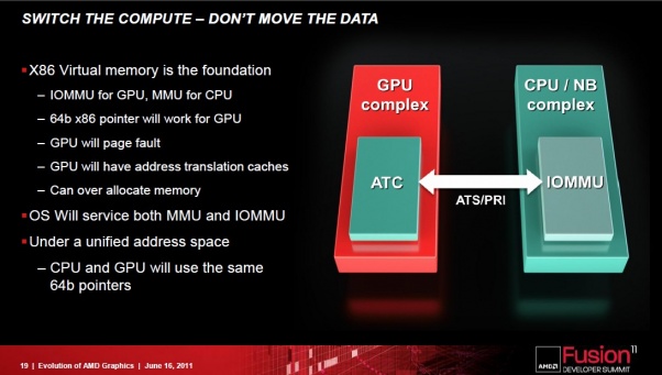

Kağıt üzerinde güçlü görünen detayları pratikte bir araya getirip yüksek verimilik seviyesinde işlerlik kazandırabilmekse mümkün olmasına mümkün ama çok ciddi çalışmaları gerektiriyor. AMD'nin Fusion platformuyla ortaya koyduğu hedefleri gerçekleştirebilmesi için işletim sistemi seviyesinde ve uygulama geliştirme ortamlarında ciddi destek alması gerekiyor. CPU ve GPU ile heterojen bilgi-işlemi işlemci pazarının geleceği olarak gören AMD, arkasında ciddi bir yatırım ve yıllara dayanan bir çalışma olan Fusion Sistem Mimarisini, şirketin gelecek vizyonu olarak duyurdu.

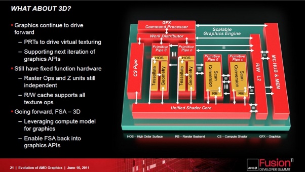

Nvidia'nın Fermi mimarisinden önceki en radikal GPU tasarımı olan G80, Vec4+Skalar formundaki operasyonlara destek sunan önceki VLIW mimarisi yerine tamamiyle skalar bir mimari anlayışı temel alıyordu. Tasarımdaki bu yaklaşım değişikliğinin sonucunda ise operasyon tipleri için esneklik, zamanlamada kolaylık ve işlem birimlerinden yüksek oranda faydalanma gibi sonuçlar ortaya çıkıyordu. AMD de yeni mimarisi ile birlikte buna benzer bir adım atıyor ve ileri seviyede özelleştirilmiş önemli özellikleri, yeni mimari ile birlikte GPU'lara entegre etmeye hazılanıyor. AMD'nin yeni mimarisi, Nvidia'nın aksine saf skalar kurulum yerine vektör + skalar çözüm olarak nitelendiriliyor.

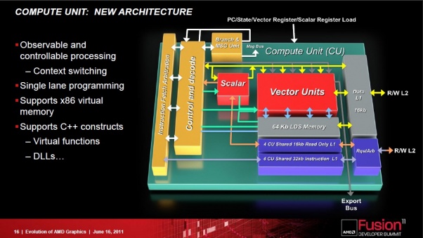

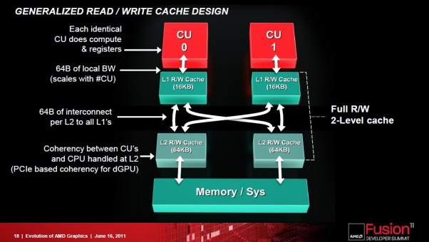

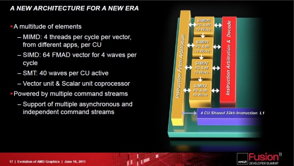

Yeni grafik işlem mimarisi, Compute Unit (CU) yani İşlem Birimleri etrafında şekilleniyor. Bu birimlerin hepsi, fonksiyonel ünitelerin hepsini içeriyorlar. Neredeyse bağımsız birer işlemci olarak nitelendirebileceğimiz bu birimlerin her biri, kendi L1 belleklerine, dallanma ve MSG ünitelerine, kontrol ve kod çözme ünitelerine, komut getirme fonksiyonalitesi ile birlikte tabi ki skalar ve vektör ünitelerine sahipler. İşlem Birimlerindeki öncelikli çalışan olarak vektör üniteleri geliyor ve her ünitede dört adet çekirdek bulunuyor ve herhangi bir zamanda işleme üzeri dört adet aynı faz dalgasına izin verilebiliyor.
VLIW4 ve VLIW5 tabanlı önceki AMD GPU'larına göre işlem birimlerinin daha verimli ve efekti kullanılacağı belirtilen yeni tasarımda, skalar ünite ise işaretçi operasyonlar ve dallanma kodlarından sorumlu olacak. Bu açıdan değerlendirildiğinde bu özel kurulumun 1980'lerdeki Cyar süperbilgisayarlarını anımsattığını da söylemek gerekiyor. O dönemde skalar ve vektörel işlemcilerin kombinasyonu iş yükleri için çok sezgiselken onu AMD'nin işaret ettiği günümüzün modern iş yükleri takip etti.
